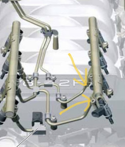

    Уже третий раз столкнулся с проблемой запаха бензина, только падает температура на улице.
    Получаеться что травит бензин на соединении трубки к рампе.
    Надо снимать приемный коллектор и подтягивать эти штуцера.
    Возможно кто подскажет,как решить эту проблему. Слишком много надо разбирать.
    Штуцера эти затянуты ( не точно их не докрутили) но бензин сочиться . Сбрасываю фото . Первый раз сочился один а второй уже другой. Я их подтягивал , переставало. Сейчас опять есть запах бензина. Но не постоянно.

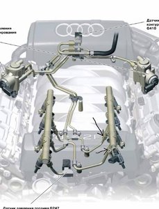

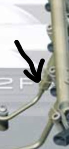

    Вот ещё фото
  3. id45243184
    id45243184 Новичок
    18 янв 2021
    11
    Иркутская обл.
    Они бывают криво встают совсем. Недавно такое было ставили новый мотор криво встала потом снимали коллектор опять
