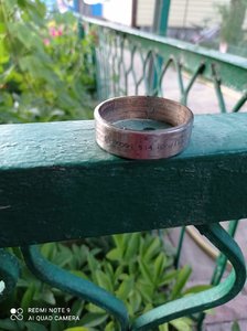

    вытащил гидротрансформатор а там втулка такая. может из за того что ее провернуло бежать масло?
