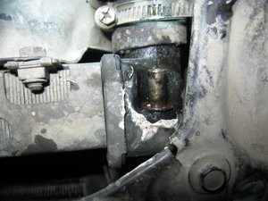

    Помогите советом, как можно устранить течь антифриза из штуцера радиатора? см. фото

    alex220179, а откуда течь то собственно? Из маленького носика? На нем должен быть шланг одет который на расширительный бачек идет.

    Да из "маленького носика". Шланг одет Я его снял когда смотрел откуда течь.

    у меня было такое - снчало попробовал герметик для радиатора...
    ну а потом штуцер и вовсе отвалился
    купил новый радиатор - они не дорогие в районе 1500р

    А штуцер у меня родной стоит?

    У меня на родном радиаторе был пластиковый, а у тебя металлический...

    В основном, из того что видел в инете, заканчивалось заменой радиатора. Дешевый радиатор стоит копейки, тем более будет новым. ИМХО заменить радиатор.
    Ну а как по мне, судя по фото течь не сильная, я б забил.

    Штуцер у тебя самопальный. Много раз уже такое видел. Если не хочешь покупать новый радиатор, попробуй этот выкрути (возможно он с резьбой). Потом все обезжирь и посади на бокситный клей с алюминиевой стружкой.

    По моим наблюдениям эпокситный клей дерьмово держит горячую воду, отслаивается слоями. Лучше герметик термостойкий наверное.

    Замени радиатор, самый лучший вариант. Сам поменял - доволен.

    на поксипол садил такое дело - нормально держит. только подготовить надо хорошо.

    Да зачем тратить деньги на радиатор антифриз выкрути штуцер и поставь как выше советывали на эпоксидный клей сутки постоит все катайся дальше. Семь лет эпоксидный клей тож самое.

    Спасибо за инфу. Покупать новый радиатор не буду. Попытаюся отремонтирать радиатор.

    эт штуцер ещё норм у тебя. у меня на старом радиаторе прежний хозяи поставил от редуктора кислорода вроде

    Спасибо за советы отремонтировал с помощью эпокситного клея
