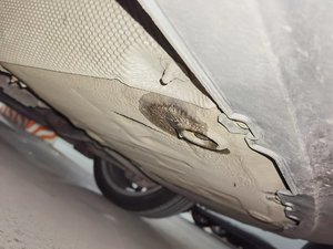

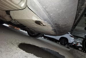

    Ауди А5 купе 2011 года долго стояла без движения, так как я передвигался в основном на мото. Сегодня на паркинге завел девочку-немочку, немного проехался и впоследствии увидел странную течь из-под днища багажника, когда парковал мото после ночной покатушки.
    Понятие не имею, что это может быть. На вид прозрачная, на ощупь немного маслянистая. Вроде как не имеет ярко выраженного запаха.
    Прошу помощи знатоков - что это может быть?
    Думаю, может течет бензин?

    Багажник откройте колесо вытащите, и посмотрите. Такое впечатление, что аккумулятор вытек, ну или просто вода в багажнике откуда-то появилась.

    Вы, правы. Все так. Вчера взял ключи от авто, вернулся обратно - в багажнике вытек дорогущий шампунь Motul. Сегодня буду все сушить)
