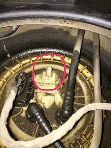

    Всем доброго времени суток! Выручайте! Авто 4F С6 2.4 bdw . При заправке до полного бака течёт бензин, вытекает около 4-5 литров. Сама течь в районе днища ближе к правому заднему колесу. Куда копать? Может горловина? Тогда как до неё добраться? Всем спасибо!

    сними сиденье открой лючек (где насос в бак вставляется) и посмотри не протекает ли там

    Спасибо ! Сегодня с этого буду начинать. Визуально там смотрел, вроде всё в норме. Но так, наверное, ничего не увижу, нужно бак полный залить . потом уже смотреть? Ещё варианты есть? Чтобы всё посмотреть?

    еще заливную горловину смотреть.. проще набрать в канистру бенза.. потом ве разобрать и заливать и смотреть уже откуда течь

    Так и буду делать. А что всё разобрать, кроме доступа к топливному насосу?

    Вот где была причина. Что это за отвод, куда он должен идти? Его просто заглушить? Или у него есть предназначение?

    заглуши..эт на вэбасту выход

    Менял на орригинальный насос, тоже через пару дней начало от туда лить((( заглушил колпачком от вентиля колеса.

    Заглушил. Всем спасибо! Только куда заглушка делась?
