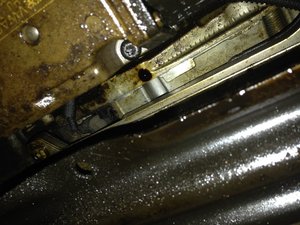

    Всем привет!
    Сегодня под машиной обнаружил масло. Бегом и газом к ОД... сняли защитник(весь в масле)
    Посветили снизу и вердикт:
    Нужно снимать крышки цепей(сзади!) и ставить их на герметик.
    Собственно вопрос:
    Было ли такое у кого нибудь?
    В масле все что внизу в радиусе от паддона(типа все это течёт сверху!) но дело в том что особенно четко это уже не разглядеть ((

  2. [waZZup]
    24 май 2014
    4.316
    S8+ 2016 stock
    Помыть и покататься ещё совсем немного до повторного осмотра. Чтобы уже было чётко видно, откуда течь.

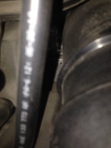

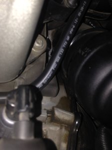

    Вот что удалось сфоткать рядом с корпусом фильтра, что скажете)? Оно? Виновник)?
      334,9 КБ
      846
      386,1 КБ
      799
  11. Micaz
    Micaz Новичок
    11 дек 2013
    16
    A6с7 2.8FSI qattro
    Непонятно, но похоже. С другой стороны на крышке масло есть? Надо помыть хорошо с применением спецсредств и смотреть. Мне 3 Балона для очистки тормозов туда потратили. Страшного ничего нет, если кёрхером не лезть)

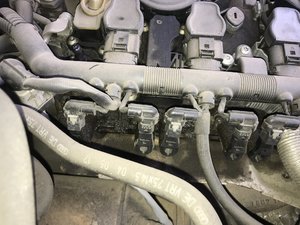

    Всем привет! Люди добрые подскажите что за головняк мне предстоит пройти. Снял декларативную крышку, а там ... маслецо кругом, есть диагноз?
  16. АндрейР
    АндрейР Желаю чтобы все!
    19 апр 2004
    61.447
    A3\8P\2,0Т\Q
    Маслоотделитель.
