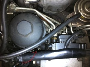

    Всем привет. Мож у кого было. Подскажите с чего начать? Масло в районе масляного фильтра и ТНВД. В нашем регионе тяжело найти хороших мастеров по дизилям.

    Первое, это может быть течь из-под прокладки фильтра
    2. Из фильтра ВКГ
    3-Прокладка корпуса фильтра

    Прокладка крышки фильтра в норме.
    2. Из за чего может потечь из под фильтра вкг и прокладки корпуса?

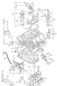

    А мне кажется, виновата прокладка №34

    Предыстория. Когда машину забирал (1 мес назад - все было сухо) Но не было ресивера на вакуме - когда рихтовали машину забыли поставить и кинули в багажник, старый хозяин не на те сто ездил, и пытался сам догнать почему турба не работает в итоге намучившись бросил это дело. Счас все работает, но побежало масло со всех щелей (поддон, и верх).Подскажите с чего начать.???

    Слив масла турбины смотрите, колечко там есть такое зиленое.

    думаю начать надо с вентиляции картера.

    Масло со всех щелей - это точно надо начинать с вентиляции картера - вскрывай ВКГ и смотри что там.
    Еще как вариант про зеленое колечко из поста 6, только насколько я понимаю, это не слив, а подача масла в турбу. Слив под ней, масло самотеком сливается, и соответственно через прокладки выйти без давления не может.

    Вы все неправильно понимаете. Это слив.

    У меня такая же ситуация оказалась. Видимо виновата прокладка масляного фильтра, придется менять.

    Сильно в этом сомневаюсь! Смотри подачу и обратку масла турбины, и впускные коллектора!
    А поменять прокладку корпуса маслянного фильтра достаточно трудоемко, ТНВД придется снимать

    Я решил проблему. "Умные" люди забыли нормально прикрутить фильтр, когда меняли масло. Закрутил его и все ок стало.
