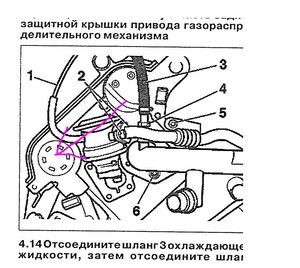

    друзья, течет масло с правой головы прямо на турбину. первоночально думал что течь из под крышки клапанов, ан нет, течет из под заглуки резиновой/пластмассовой, на рисунке. как ее извлечь? пытался и подковырнуть, не выходит. боюсь отломать.

    На дизеле она одноразовая, вытаскивал отвёрткой с молотком.

    спасибо, так оно и есть! одноразовая:nod:. не повредив, ее точно не вытащить. была куплена новая за 500рэ и посажена на герметик:rock:
