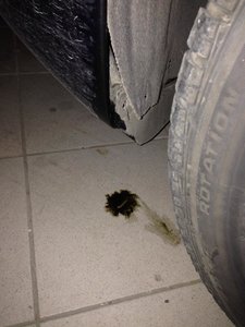

    Добрый вечер, форумчане.
    машин 3.0 ТДИ Кватра Типтроник 2005г.
    После стоянки авто в течении 5-ти часов обнаружил подтек масла по передним левым крылом.
    Вопрос откуда могло течь масло?
    Предыстория: на прошлой неделе при поездке в сервис (с механиком на борту) загорелась контрольная лампочка о нехватке масла. Долили. По возвращении домой из сервиса, проехав около 20-ти км, снова загорелась лампочка о низком уровне масла. Долил еще чуток, выше максимума уровень не показал. Через несколько дней увидил небольшую лужицу возле переднего левого колеса (прямо под бампером). Не придал значения, думал грязи натекло (погодка тоскливая стояла). Сегодня же обнаружил лужици и опять в том же месте.
    Откуда это? Куда бежать и что смотреть?
    Спасибо за тыкание носом в нужном направлении, если кто сталкивался с подобным :)
    Фото места преступления прилагаю :)

    #6 Sajtan, 18 дек 2013
    Визуальный осмотр под капотом не дал никаких результатов. В зоне видимости все было сухо

    Привет! Очень похоже на левый интеркулер,стоит прямо за бампером слева, в нем скапливается масло которое кидает турбина, либо хомут на нем ослаб либо отверстие появилось.

    Спасибо за наводку. Похоже на кулер. Вопрос: а масло откуда там? Турбина кидает? Значит кончина турбины пришла?

    Масло с картерными газами попадает туда-экология. Если хомут ослаб- то плохо ехать должна. Турбине не конец. Попробуй смени марку масла.

    Скорее всего не с кулера. Если там дырка то не едит.

    Итак, приговор: турбине п...ц пришел
    Отправлено из моего iPhone используя Tapatalk

    Сняли защиту, раскрутили турбу и все было видно. У крыльчатки люфт был большой, масло гонит сильно, как я понял и давление было слишком сильное.

    За 4-5 часов стоянки лужа натекала (см. фото), ужор масла если и был, то этого не видно было (высокий уровень масла в двигателе был, выше середины).
    Турбо свистела у меня месяц примерно. Недели три назад ее вскрывали и говорили, что на крыльчатке уже есть люфт, но пока в пределах нормы был. Сегодня вскрыли и сказали, что люфт увеличился почти в два раза и уже кончина ее пришла. Вердикт моего мастера, который занимается моей машиной уже на протяжении 80.000 км
