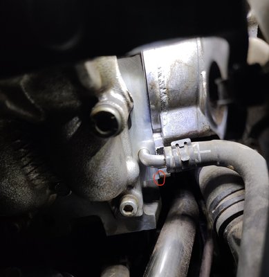

    А6С6 2,0TDI 07г.
    В затупе. Еду. Писк уровня ож. В бачке на дне, хотя ранее никогда уровень не беспокоил. Начиная снизу очень прстепенно выясняю, что сопливит под тандемным насосом. В районе стыка насоса и гбц винта его крепления слева снизу, если по ходу движения. Предположил, что с фланца датчика темры чуть ниже тандемника, но вроде нет, вокруг фланца не мокро. И теперь в затупе. Разве в тандемнике есть подвод охлаждайки? Там вроде соляра и вакуум. Может кто в теме, подскажет. Не охота слёту тандемник снимать выяснять.

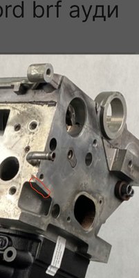

    Или там жидкость для охлаждения насоса с головки подводится. Отверстия ж есть какие то.

    Нету там отверстий для охлаждения тамдемника.
