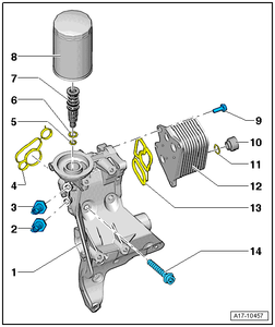

    Заменили прокладку. Вышло 9 тр. Снимали генератор, кондер, сливали ОЖ, частично масло.
    Теперь все ок. Сказали прокладки усыхают, говорят 3-я машина за месяц.
    Тела прокладка между кронштейном фильтра и блоком, прокладка теплообменника охлаждения масла целая, но ее тоже махнули так как копье. Так как на кронштейне висит кондер и генератор он испытывает нагрузки в том числе вибрационные. Затяжка 5 болтов 20 Hм плюс доворот 90 гр. Также 2 кольца меняются на трубке теплообменника при снятии кронштейна.
    Просто подтянуть 5 болтов не имеет смысла, так как там усилие нельзя превышать, прокладка реально усыхает, ну и чтобы добраться до болтов все равно надо снимать генератор и кондер. Хладогент не сливается, компрессор просто отводится в сторону.
    Трубка втулка под масляным фильтром - с квадратными задубевшими кольцами, ее скоро заменю при смене фильтра, мастер сказал через них давление частично уходит вниз в картер в обход масляной магистрали, надо менять, цена ее 500 руб:
    На схеме прокладки 5 и 6:

    Трубку втулку 06J115679E под масляным фильтром, которую осмотрел при замене прокладок, сейчас заменил. Меняли масло заодно. Вынимается пальцем после откручивания маслофильтра и также легко вставляется новая. У старой втулке были квадратные задубевшие прокладки, если не менять часть давления могут спускать в картер.
    Новая стоит 500 рублей.
    На данный момент заменил все прокладки кронштена масляного фильтра указанные на схеме желтым цветом: 4,5,6,11,13.
