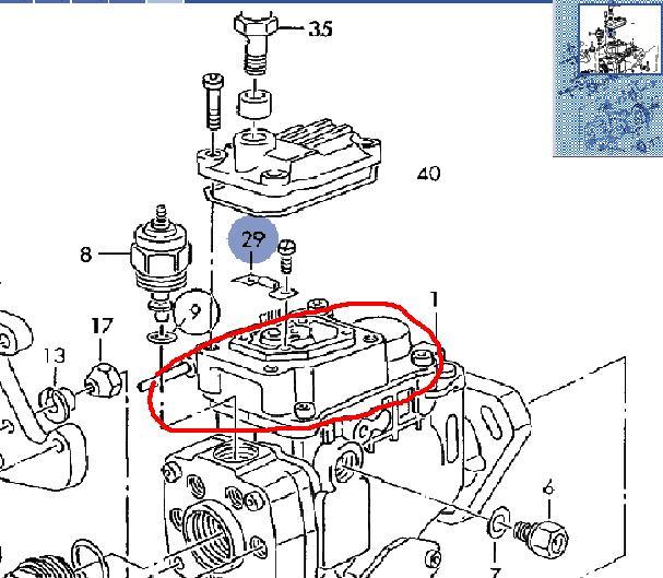

    хочу поменять прокладку верхней крышки и прокладку которая отмечена на картинке.
    где можно купить отдельно нижнию прокладку?
    и как сложно её менять?

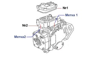

    это насос с централизацией. там положение нижней части строго определено при демотнаже нанести метки иголкой в двух направлениях и там же требуется специальный трех -гранный ключ.дефицита с прокладками не наблюдал

    С верхней крышкой (прокладка №1) никаких проблем не должно быть...
    С прокладкой №2 как и писали в предыдущем посте метки не забудь поставить, и когда обратно будешь ставить аккуратно попади шариком который на пальце в шайбу....ну и прокачать ТНВД после манипуляций

    нужна прокладка ПОД дозатор отмеченный красным на картинке

    Да в ESI эта прокладка под номером 1 460 206 305
