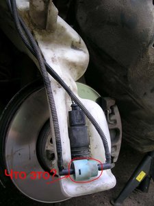

Ответ: Течет бачек омывателя (А4, 2001 г.в) Если кому интересно. То бачек снимается действительно без снятия бампера. Достаточно отвернуть и отогнуть половину подкрылка. На фото видно. А так же может кто знает, для чего "боченок" отмеченый на второй фото. Из самого моторчика и так выходят два "конца" для переднеги и заднего стекла.
Ответ: Течет бачек омывателя (А4, 2001 г.в) Это может быть обратный клапан, чтобы вся вода в бачок при бездействии не стекала.
