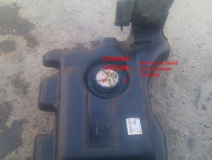

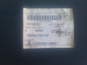

    Приветь нужна срочная помощь течет бак в зоне колеса когда стоишь по медленному прекращается.Снял проверил шланги идущие из бака все в норме.В фоте есть места где была достаточная солярка и в ЭТКЕ нету моего бака.И прощу помочь сломал штуцер Машина разобрана прошу помочь.
    4B0201021GF

    Если солярка, значит уплотнение крышки пропускает. Ну и или сильно пропускает или в баке откуда-то давление и при плескании её выдавливает.
    Бак должен быть и в этке и тем более на шроте(не вижу смысла брать новый). Штуцер так вплавь/вклей кусочек трубки например медной.

    Нашел где на выходном штуцере трещина была туда эбоксит и все
