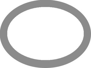

  13. Frederik
    Frederik Bad e-mail
    17 сен 2010
    24
    audi Q7 3.0D 2007
    Ну в разрезе оно выглядит как то так))
    По диаметру оно практически идентично стандартному, но значительно толще.

  14. perevozka
    perevozka Участник форума
    3 ноя 2009
    405
    Q7, 3.0 TDI,2007
    так,и далее что??
    ну поставили правильное кольцо в уже неправильное отверстие-и далее??
  15. Frederik
    Frederik Bad e-mail
    17 сен 2010
    24
    audi Q7 3.0D 2007
    Неправильное отверстие может быть только когда сорвана резьба и пробку проворачивает.
