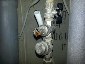

    обнаружил подтекание- см фото.
    - что это за хрень, из которой течет- редуктор?
    - какие мысли о причинах?
    - что делать? (с) :D

    запорная арматура гуано ! редуктор уже не работает и в нужный момент давление может порвать шланги и фильтра стоящие далее . замена требуется :)

    что такое запорная арматура- ткни пальцем плз
    редуктор стоит практически на входе, сразу после вентиля перекрытия стояка- видно на фото.
    вентиль всегда открыт. То есть менять редуктор?

    менять редуктор и всё что сдохло . косой фильтр лучше ставить до редуктора . редуктор обязательно мембранный .
