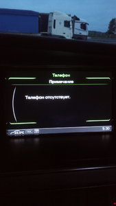

    Добрый день.В авто есть мультируль и кнопка тел. Но телефон не видит по блютусу авто.

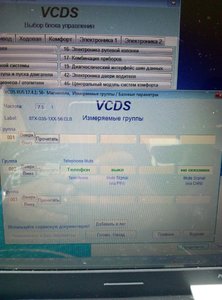

    Зашел через ваг ком в блок магнитолы,там в группе 2 показывает что тел выкл.
    Как то можно его изменить?
    Или у меня чего то не хватает из оборудования?!

    Если при нажатии на кнопку TEL появляется надпись "телефон отсутствует" то написанное следует понимать буквально.
  8. Виктор а4в8
    Виктор а4в8 Новичок
    25 авг 2017
    15
    Нижегородская обл.
    Ауди Q5 2/0 TDI 2011 ГОД
    ВОт такая надпись там "telephone not available"

    емпни, при наличии блютуса телефон сразу видит в списке блютуса девайс Audi, как только включаешь зажигание
    поэтому скорее всего чел прав

    ну как вариант еще посмотреть наличие самого блока с поддержкой синегозуба в диагностике. Если что блок шьется 100%, можно обновить прошивку.

    я попробовал через Васю поковыряться,через длинное кодирование,понаставлял там галочек которые связаны с телефономно кроме как доп настроек ни чего не получилось.И ни где там не видел ни одного слова блютуз.
    Пару раз иногда ловил CAR_BT
    Но не конектилось
    Сейчас по магнитоле выскакивает ошибка..типо нет связи с телефоном...
    Вообщем не понятно есть там железо вообще предназначенное или нет.
