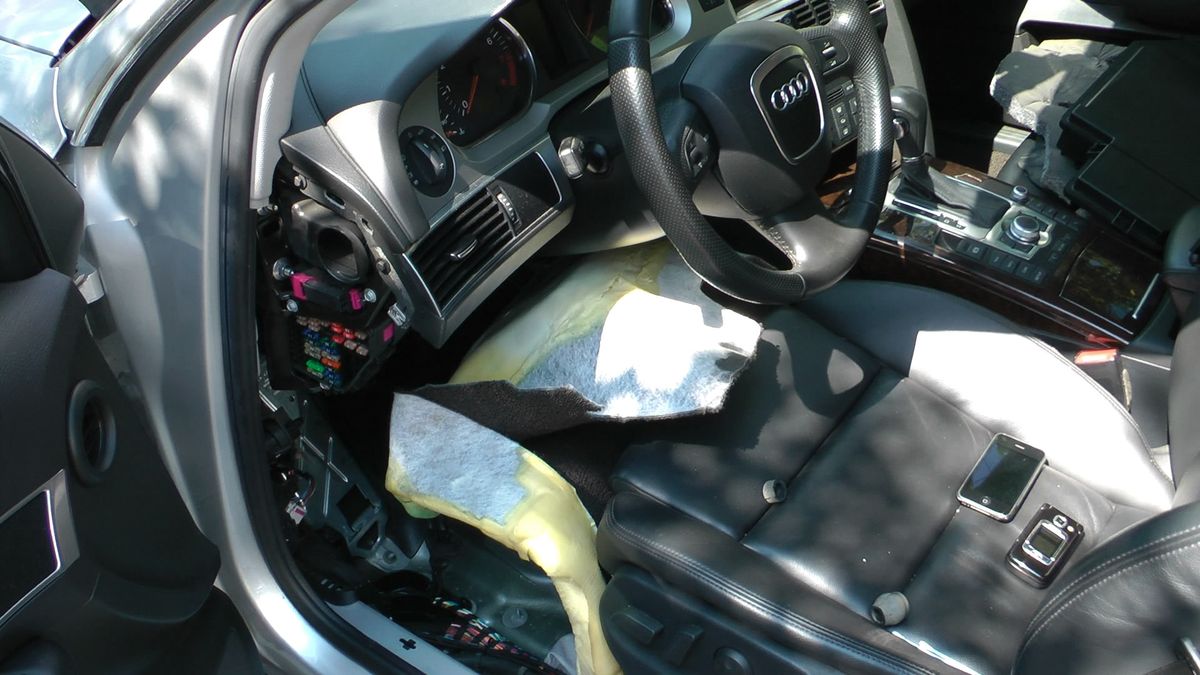

  15. Angel_AR
    Angel_AR Участник форума
    27 авг 2004
    238
    A6 Allroad 3,2 /08
    #15 Angel_AR, 16 янв 2012
    Там надо попотеть, попробую вспомнить: откручивается и снимается поддон торпеды со стороны водителя, рычаг открытия капота, накладка для левой ноги, накладка порога и накладка на переднюю стойку (с ней аккуратно - отщелкивается снизу в сторону пассажира и снимается вниз к полу, поскольку мет.клипса входит в облицовку стойки снизу-вверх). Сиденье просто отодвигается назад. Теперь можете поднять "ковёр" и достать коробку с блоком телефона.
  16. Dob2k
    Dob2k Участник форума
    30 окт 2011
    412
    A6/C6 4.2q 2004г
    Емае!!! Ну нах этот телефон)))
