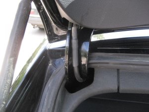

    Уважаемые, а подскажите как узнать, поменян у меня шланг в задней двери или нет?
  16. yura79
    yura79 Участник форума
    20 апр 2011
    293
    A6/4F5 3.0tdi '06
    Сними пластиковую накладку слева и увидишь, вот у меня так наши официалы поменяли:hot:

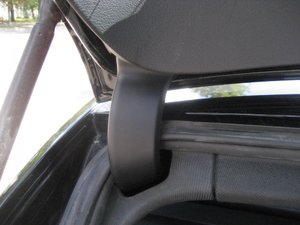

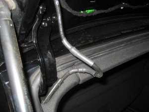

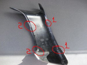

  20. yura79
    20 апр 2011
    293
    A6/4F5 3.0tdi '06
    Я не про обшивку говорил, а про накладку на "завесу", снимается просто, ничего не сломаешь, вот фотки:
