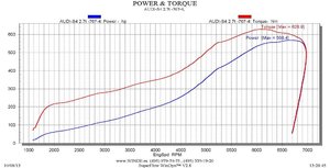

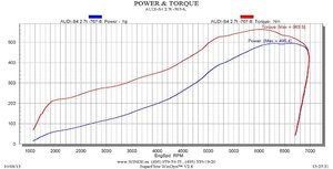

    Конфигурация была готовый кит тиал 605, кулера ЕР, ессно рс4маф+бош 117+бош 044+валы рс4+даунпайпы рс4.
    Собственно со второго раза легко вышли на 568 лс, потом конечно снизили до 495, ибо пробежный стоковый низ нечего мучить. Запас по турбинам остался ещё очень приличный.
    Сразу скажу-машину собирали не мы, проектировали систему не мы, все права и интеллектуальная собственность этого проекта принадлежит Дмитрию Lurce.
    Собственно-тема будет полезна тем, кто думает о ките Тиал 605. посмотрите на график момента, подумайте ещё раз)

    Ага с максимумом момента на 7000 обмин. Не под этот объём все это. На 4.2 это всё будет в тему, да.
    Ну или компрессор ставить вдобавок.

    Определённо турбины великоваты для этого мотора и данного конфига.
    Ровной полки момента вообще нет, да и сам момент не велик.Турбины берут очень поздно и пересекаются турбо ямы.
    Мотор получился расбалансированным.
    Каналы узкие,турбы в лес, валы по дрова.
    Извините за каламбур.
    Но за проделанную работу и вложенный труд уважение и респект владельцу гонки.
    Думаю это - далеко не конечный резалт.

    Блин-ездить (в городе!!) на машине, которая до 4.5 тыс-чахотка чахоткой, тоже мало куража если честно. Идею с компрессором ну очень интересно было бы воплотить в жизнь!

    А там же штатные головы 2.7тт стоят,не рс и не атмо. Так что впуск узкий и коллектор узкий и дроссель)
    Картина увы на таком объёме и такого размера турбах будет +-500 обмин то же самое. Выход-только крутить все это очень сильно.и недолго)
