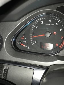

    Всем Привет аудиводы! Вообщем проблема состоит в том,не поднимается температура на табло,и крутит с момента запуска двигателя вентилятор на большой скорости,не могу сделать диагностику так как нахожусь в условиях оторванных от цивилизации,вахта,куда смотреть? Что проверять?
    Переодически она может подняться и вентилятор перестанет крутить,и все норм,через какое то время опять такая же проблема

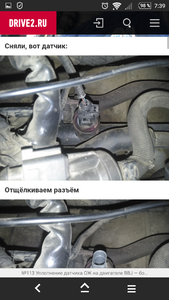

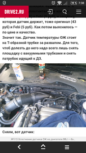

    Если есть у кого то фото расположения,отправьте пожалуйста,дело в том что Машина стоит за городом где нет ни сервисов ни диагностов,нужно отправить фото где он расположен что бы сняли его отправили образец
  6. Flatron_37
    Flatron_37 Новичок
    21 авг 2017
    52
    Ивановская обл.
    Audi A6C6 BBJ 3.0 i
    Вот тут!
