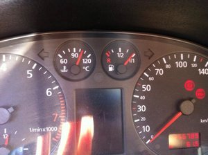

    После замены ДТОЖ стала расти температура двигателя за 90 градусов. С уровнем охлождайки всё нормально, температура на улице +19, движение по городу в пределах 50-60 км/ч, пробок на дорогах нет. Не работает правда эл. вентилятор охлаждения двигателя. Что могло случится?
    1.jpg :shock:

    У меня тоже самое. У тебя какой до этого датчик стоял синий или зеленый? Я купил по каталогу, пришел зеленый, а у меня до этого стоял синий. После того как поставил зеленый началось тоже самое, что и у тебя. Если температура воздух до +30С все нормально. Сейчас жара, теп начинает зашкаливать, загорается масленка. Думаю поменять датчик на синий.
