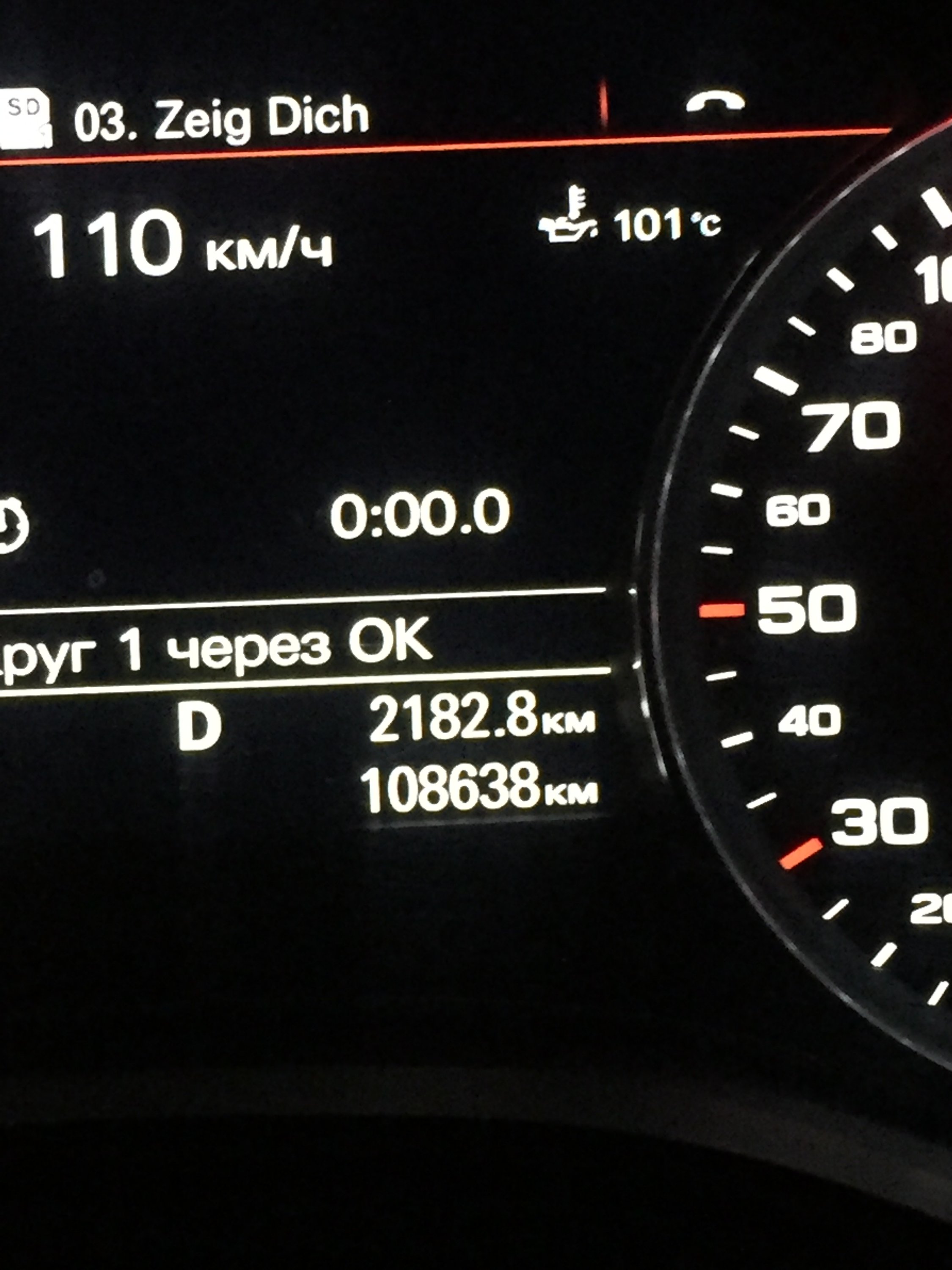

    Это нормально? На трассе доходит до 101-103С. На улице 5С. У кого-то выше бывает?

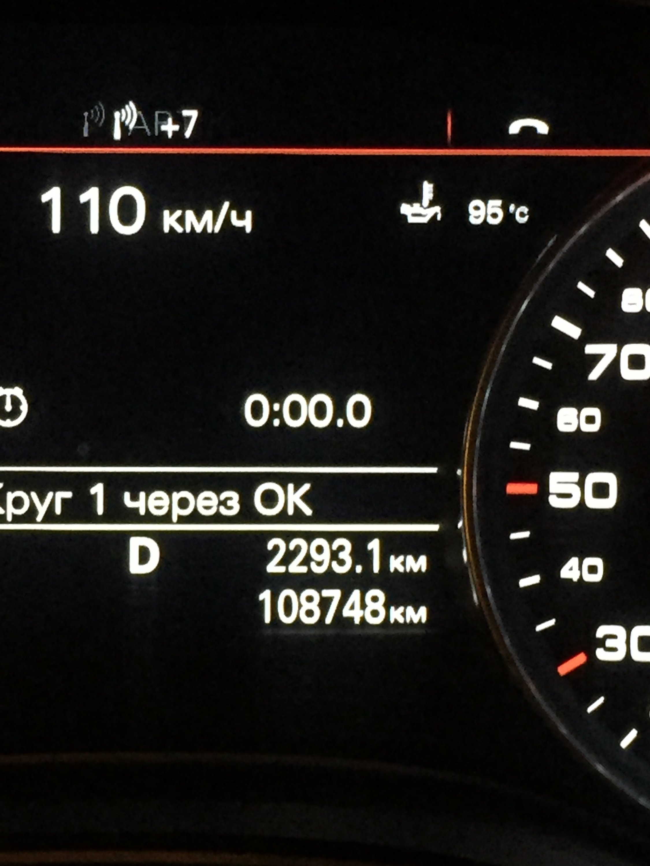

    С горки 95:

    Да. Система смазки и охлаждения двигателя связаны через теплообменик. Поэтому температура масла и ОЖ будут связаны: под нагрузкой выше, под горку - ниже.

    Так у вас пробег был вроде за 130 тыс.км.
    Крутится в обратную сторону или не ваша машина на фото?

    Фотка со старым пробегом. Сейчас уже 154.
