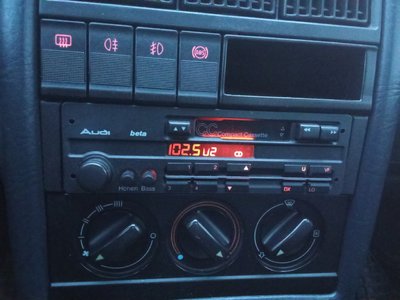

    много попадалось про рабочую температуру у кого сколько.не давно настраивал январь на двеностке - попросил сделать зажигание по раньше в результате не понравилось НО!! обратил внимание, что выросла рабочая температура с 91-92 до первой короткой полоски после цифирки 90 (сразу после этой полоски у меня вентиль включается).вчера трамблер крутанул в исходное и температура по трассе вернулась на 91-92.может кому полезно будет.картинка просто так- мафн в моей двеностке.)))
