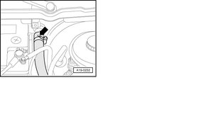

    Залив ОЖ:
    Не забываем проверить уровень ОЖ в бачке.

    Еще на всяк случай проверь датчик температуры ОЖ, утром ПЕРЕД ЗАПУСКОМ двигателя, на остывшей машине, подключи вагком, и погляди 7-ю группу, там всякие температурные датчики, разбежки быть не должно. 4-ый датчик - температура ОЖ.
    ЭБУ под лобовым, слева, черный короб. Ничего не случится, разбирается не сложно, 5 шурупов. Вытаскиваешь ЭБУ. Раскручиваешь его 4 болтика, плата у тебя в руках.
    Еще посмотри, нет ли переходников от фишек к ЭБУ, там тоже может быть чтото "левое".
