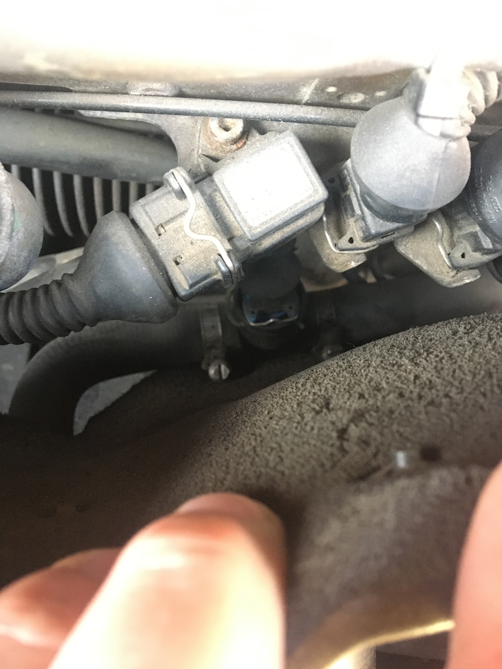

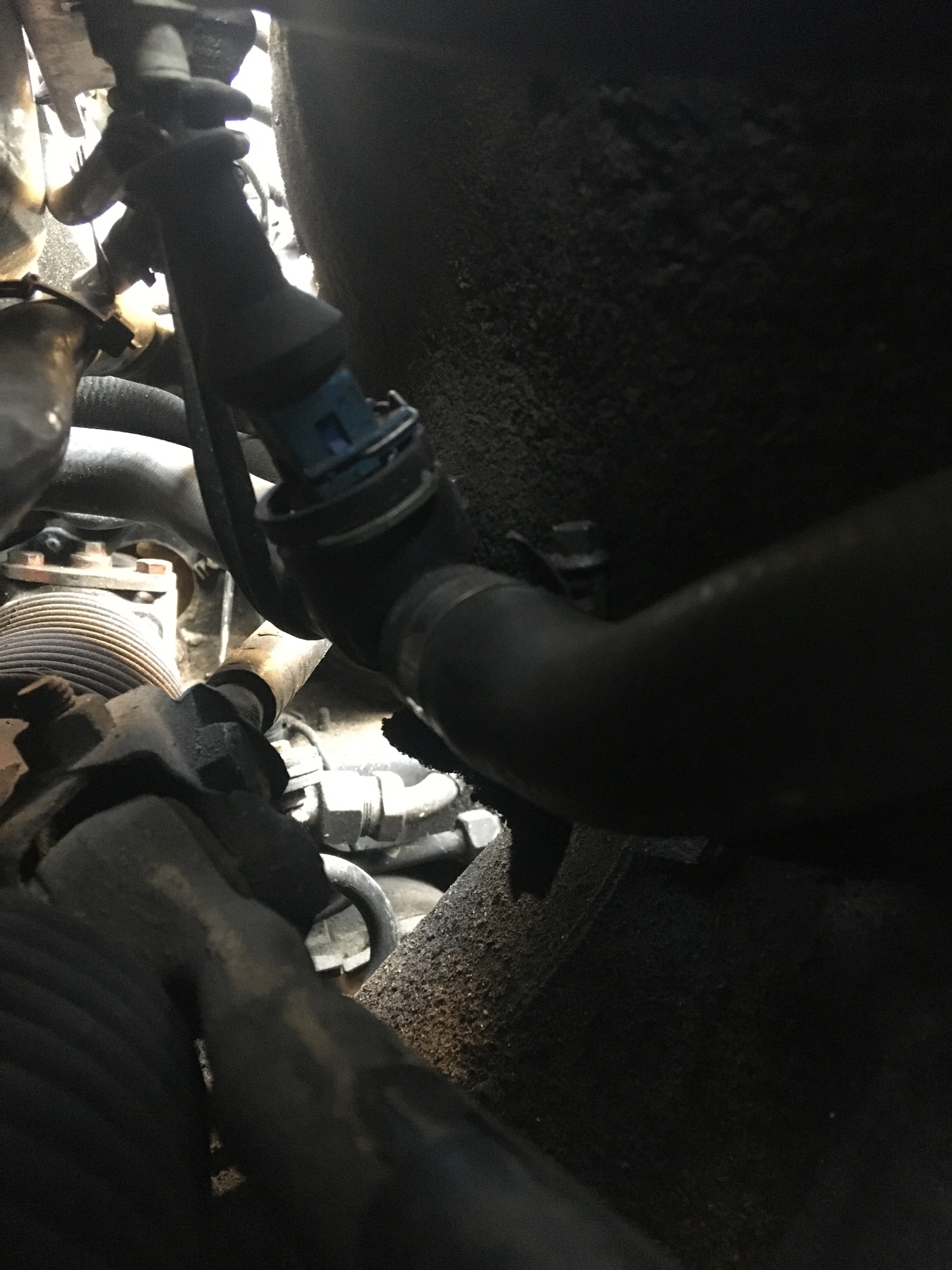

    За ДВС (возле ремня на тнвд), в пластмассовом тройнике, который когда-то менял на новый. Раз тебе так принципиально. Позже фотку датчика могу скинуть, раз на то пошло

    Можно не затруждаться.

    Скинь

    За ДВС, как уточнял ранее. Вид сверху не очень удачный получился. Отсоединять уже не стал датчик,т.к. проблематично подлезть из-за защиты. Сейчас стоит какой-то Beru ST (точно цифры не помню). Возможно, что мне подсунули датчик, которые не является аналогом, а из-за этого блок климата сам температуру рассчитывает? Пытался точный номер этого Beru найти, но не получилось среди аналогов его найти.

    Не плохо бы подключить диагностику и посмотреть выдаваемую температуру ОЖ.
