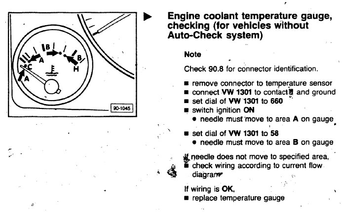

    Вначале проверь саму приборку вот так. Если все нормально то похоже причина в датчике температуры.
    Это по датчику температуры

    По проверке снять разъем с серого датчика и между контактами 2-3 подключить сопротивление 31 Ом, подождав около 4 мин при включенном зажигании посмотреть что покажет стрелка температуры, если между точек B(по ссылке выше), то нормально, если ниже, то подстроить сам показометр температуры.
    P.S. Синий датчик не трогай.

    не 31, а 38 Ом :umnik:
    а по прибору смотрим тут ,
    исходя из таблицы - установив на приборе ВАГ1301 58т единиц - в омах получим примерно 38Ом :ded:

    на оборотной стороне есть подстроечный резистор
    ЗЫ прежде чем подстраивать - надо проверить сопротивлением правильно ли работает ДТОЖ на блоке :ded::ded::ded::ded:
