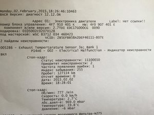

    Доброго времени суток. Только сегодня зарегистрировался на форуме, ситуация вынудила. Сделали диагностику авто, Ауди А6, 2.7 TDI, 190 лошадиных сил, передний привод. Возможно такая тема обсуждалась тут, не знаю, но если это так, то прошу не судить сильно. Может кто сталкивался с такой проблемой? Попробую сейчас приложить фото компьютерной диагностики. Авто не едет, загорается спиралик, машина уходит в аварийный режим. В автомагазинах, даже в экзисте по результатам диагностики не могу сказать, как именно мне нужен датчик, мол их у меня на авто стоит четыре. Заранее признателен всем тем, кто откликнется на помощь. Спасибо большое.

    нет такого номера в Ross-Tech WIKI.диагностика какая то кривая,половина по русски половина нет.
    а так это лябда зонд если перевести

    Нашел где смотреть. Рос-тек что, Ауди производит!?
    Насчёт лямбды тоже интересно... А мне вот кажется, что это датчик температуры перед сажевым фильтром. Уточнять нужно в Эльзе.

    Двигатель я так понимаю как у меня CANA. Да скорее всего это датчик выхлопных газов есть 2 варианта 059 906 088 BH - перед сажевым фильтром и 059 906 088 A - где то в возле нейтрализатора или в нем.

    Посмотрел по программе экзиста, там вообще этих датчиков 4)

    Есть диагностика свежая, на днях сделал, там показывает точно эту же ошибку в таком же формате)
