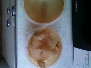

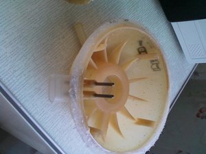

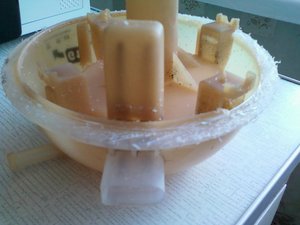

    Наконец то дошли руки до бачка,бачек заменил,взял новый от VW за 8$ без пробки,старая подошла ,крепления не подошли пришлось поколхозить в итоге все работает ,термометр в волнах не горит.Сделал трепанацию старому бачку посмотреть в чем причина,но так и не понял,внутри все чисто ничего не забито все целое

    Консультировался с электриком на эту тему. Он мне сказал, что там датчик емкостной. Вывод: через загрязнения может шить, не та жидкость.
