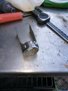

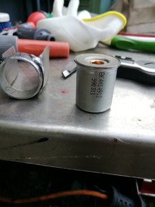

    #10 Denis Urevich, 19 авг 2020
    Так понимаю этот термостатик вообще ни у кого не работает.
    Заказал один термостат, попробую, если работает, то расскажу какой.
    А если он не заработает, то сделаю на вакуме которым будет управлять контроллер за 100р. с алиэкспресса.
    Програмно можно открывать заслонку если температура воздуха на улице например выше +10 градусов.
    А пока можете проверить свой и написать работает или нет)))

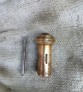

    Работает. Просто нужно его достать и почистить. Закисает он.
  11. Denis Urevich
    Denis Urevich Живу я здесь
    1 сен 2014
    1.382
    100C4 2.8 91 АКПП
    Штырек вытащить и почистить?
    У меня вытаскивается потянув за него.

  13. Denis Urevich
    1 сен 2014
    1.382
    100C4 2.8 91 АКПП

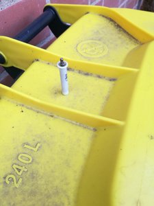

    Почистил. Штырек провалился и торчит на 6мм.
    Подогрел феном градусов до 40, точит на 6.5мм
    Так он заслонку не откроет.
    Чтобы её открыть там ход большой должен быть.

    Думал тоже электронный сделать, используя модельную рулевую машинку, можно попробовать даже без контроллера, используя чисто NE555 и терморезистор.
    А родной закис, вообще он должен от температуры рук вылазить, там температура стабилизации около 20°С
