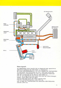

    Термостат и должен быть открыт на холодную по малому кругу для обеспечения циркуляции жидкости через двигатель.
    При достижении рабочей температуры двигателя термостат открывает большой круг для отвода избытка тепла в радиатор и далее закрывает малый круг чтобы обеспечить максимальный отвод тепла в радиатор. Отопитель включён параллельно контуру охлаждения двигателя и если не закрыть малый круг, то контуров получится три, это снизит эффективность работы отопителя и ухудшится отвод тепла от двигателя.

    И что не так? Под словом далее имелось ввиду дальнейшее повышение температуры при котором малый круг закрыт для максимального отвода тепла в радиатор (2,50мин). Далее термостат поддерживает заданную температуру регулируя сброс избытка тепла в радиатор.
    Кстати контуров охлаждения двигателя может быть и более трёх - пять например.

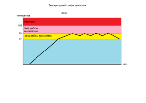

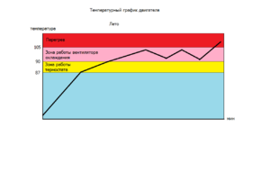

    Задача у термостата одна - поддерживать относительно стабильной рабочую температуру двигателя, по тому он так и называется.
    Но условия работы двигателя и перепад внешних температур достигает 80 градусов и более, по этому изменяется температурный график двигателя, вентилятор отводит избыток тепла из радиатора, а термостат работает на стабилизацию температуры в двигателе изменяя количество тепла отдаваемого в систему охлаждения.

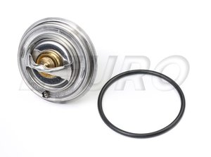

    Ты имеешь ввиду маленький клапан-шарик? Смысл этого клапана простой-шарик затыкает дырку в своем посадочном месте под действием потока антифриза. Если, вдруг, в системе ОЖ есть воздух, шарик оказывается в пузыре воздуха и выпадает из своего посадочного места, открывая дырку для стравливания воздуха в большой круг. Термос с таким клапаном ставятся на V-образники, для лучшего развоздушивания системы. У R4 и R5 термос идет без этого клапана.

    Может Жека имел ввиду этот маленький клапаночек на внешней части термостата. .

    Вот блин, купил как то термостат, думаю, буду менять ремень ГРМ заодно и его сменю с помпой. И только сегодня, разбирая, обнаружил, что он у меня с шариковым клапаном (двиг. 2.8), а купленный - без. Придется новый покупать. ((

    Нет, тот прокатит
