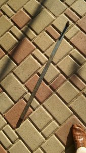

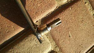

    Для протокола и на радость потомкам.
    На 2.7TDi BPP (думаю и на 3.0 тоже получится) можно проделать без снятия дроссельной и впуска.
    Ремень я не скидывал, просто ослабил в нужный момент, что-бы термостат вышел.
    Клещи для хомутов весьма полезны, это точно.
    Извиняйте за кеды в кадре - вот такой струмент для натяжителя изготовил по случаю.
    wapster и orean нравится это.
