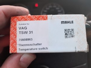

    Потом вентилятор включился и больше не выключался вообще. Постучав во выключателю внизу радиатора вентилятор отключался, а потом опять включался и не выключался. Включил на климе 51 канал, чтобы убедиться на какой темпер. он срабатывает - 92°С. Решил заменить, купил 20191123_145123.jpg такой
    После замены термовыключателя и прогрев мотор до 99°С я так и не дождался чтобы вентилятор включился - ждал где то мин.10 - и ушел. Спать.

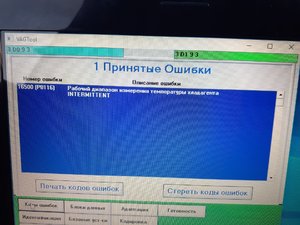

    получается датчик 025906041А что на мозги под замену? Весной только менял, поставил оригинал. Думаю оригинал не стоит пока брать. Какой поставить - думаю хелла, что посоветуете?

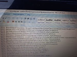

    В свою очередь нашел расшифровку данной ошибки и перевел
    Температура охлаждающей жидкости двигателя Датчик (G62): неправдоподобный сигнал
    Возможные симптомы
    При запуске двигателя, когда он теплый или теплый, обороты холостого хода сразу же составляют 1200 - 3000 об / мин.
    Дизель: индикация очень долгое время горения световой индикации накала.
    При всех температурах двигателя обороты холостого хода редко будут колебаться в пределах 900–1000 об / мин.
    При прогретом двигателе (90 ° C) температура двигателя внезапно падает (70 ° C) и медленно возвращается к 90 ° C.
    Возможные причины
    Неисправность проводки и / или соединений
    Датчик охлаждающей жидкости двигателя (G62) неисправен
    Возможные решения
    Проверьте проводку и соединения
    Заменить датчик охлаждающей жидкости двигателя (G62)
    Особые заметки
    В 1995–2002 годах (?) В Европе на автомобилях VW у G2 / G62 была плохая репутация часто ломаться. G2 / G62 по умолчанию черный, а все замены - зеленые.
    Проверьте, правильно ли установлен модуль управления реле охлаждающей жидкости (проверьте номер детали по каталогу деталей)!
    У меня он так себя и ведет, набирает 99° и падает резко до 70 до 80 когда как.
    И скобки на самой фишке нет, может и по этому тоже.

    В вашем случае диагностикой проверяется не ошибки, а смотреть надо за показаниями реальной температуры, в блоках измерений, от холодного мотора до включения вентиляторов.
    А ошибка, по недостоверному сигналу,могла сесть ещё до того как вы первый раз поменяли этот датчик.

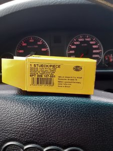

    Добрый день. В продолжении поиска истины было произведено много замеров t°C охлаждающей жидкости при помощи сторонней диагностики. Был заменен ДТОЖ который считывает для мозгов 20191208_111504.jpg
    С новым ДТОЖ все тоже самое, короче зря менял ну это ладно.
    Работает у меня сист. охл. так: нагревается носитель до 95 градусов быстро, но вентилятор не включается, и радиатор холодный и прогревается он очень долго, и только потом начинает включаться вентилятор. Мне один знающий человек сказал что так и должно быть, что якобы термостат открывается по чуть чуть а не сразу.
