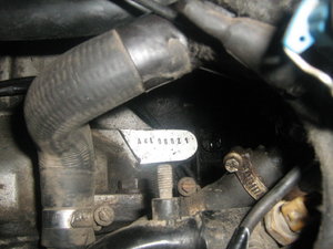

    Смотреть надо на коробке, ибо за такое время её поменять не раз уже могли ;)

    У меня на сотке с ААН 1991 года, например должна стоять коробка АЕМ, а стоит как видно на фотке АЕL - она ставилась на А90 судя по ЕТКЕ с 89 по 90 годы. Смотрите на авто вопрошавшего и не советуйте куда попало смотреть как на ваших машинах, не имеющих ничего общего с его.

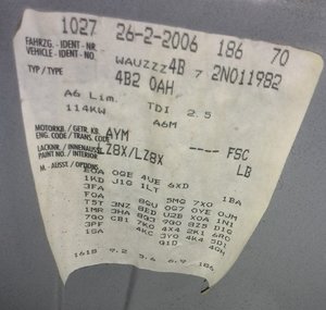

    Ребята, не подскажите какая у меня коробка стоит? Можно ли это узнать по вот этой наклейке?

    Вариатор

    01J300056MX - вариатор, тип FSC

    Спасибо!
