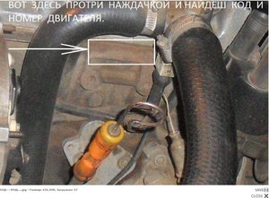

    Всем привет как узнать какой тип мотора а ауди AAR или какие еще есть. И где это в автомобиле или на самом двигателе указано. Машина Ауди 100 С4.

    На своём двигателе смотри в районе 4 цилиндра.
    Исправлю.
    Между 2--3 цилиндром.

    Фото подкапотки можно, для начала.
    А вообще, код+номер на блоке у пятёрок - между 2 и 3 цилидрами, под вакуумником, у четверок - на фото выше показали
