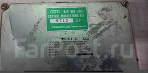

    У меня стоит вот это:

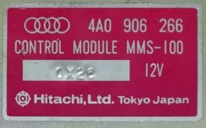

    Поставил попробовать свое старое от машины 1991гв вот это:

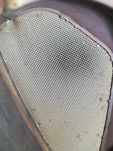

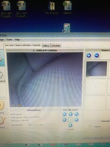

    Чудеса все пропали, мотор начал пулять, катализаторы не стал вырезать, они у меня как новые, лазил вебкамерой:
    Но вся беда в том, что этот ЭБУ не знает про АКПП 4hp18 или 01N то есть в те года их небыло, поэтому данный эбу можно использовать либо на кпп либо с акпп 097
    Поэтому я его продаю за 3к отправлю почтой куда угодно, стоимость почты 300р. Мне он не нужен, однако он четкий, нареканий ноль.
    Заказал вот такой ЭБУ, уже идет почтой:
    Этот эбу мне подходит, он ставился на А6 и несколько других моделей, он знает про АКПП.
    Это наиболее удачная версия из всех имеющихся какие шли свежее.
