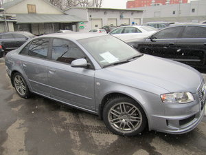

    Так она выглядела изначально:зима/лето
      126,4 КБ
      359
      122 КБ
      367

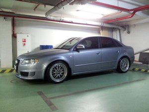

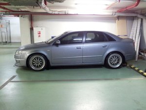

    Ну и в завершение фото машины сегодня:
