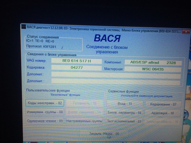

    Доброе утро! Помогите сгенерировать логин и кодировку для ABS . Авто A4 1999 г.в. 1,8 л. ARG , МКПП , бензин. [​IMG] Сорри за фото . Если нужно переделаю, фотика просто счас нет под рукой.
  18. melkon
    melkon Суровый диагност
    21 сен 2005
    27.090
    Tuareg NF 3.0TDI на пневме.
    Для того чтобы кодировать надо знать какая версия АБС и есть ли ЕСП ...

    #19 D.S., 21 янв 2016
    у меня вопрос...
    собрал логин исходя из уже стоящей кодировки (кодировка 04277) логин 09577
    ввожу его... блок повисает и говорит нет связи с блоком.
    в ошибках вылетает "прочтите ошибки в блоке ДВС)"
    в двигле пишет - нет связи с ABS, скидываю
    иду в ABS, скидываю ошибку там... снова ввожу логин.. ситуация повторяется... замкнутый круг..
    логин на адаптацию G85 принимает и адаптирует...
    есть версии???
    авто
    А4, 4 цил, автомат. (пиндос.. АМБ)
    хотел прописать тормоза другие...
    UPD:
    частично победил
    код принимает, новую кодировку ввожу. далее снова логин для датчика руля (40168) базовые.. 1 канал, готово.
    выхожу.. кодировка старая, ошибок нет.. на приборке елки новогодней нет..
    все осталось по старой..
    "проверял" адаптацию датчика руля.. искривил руль.. на 20 град.. адаптировал... в канале 5 =положение =0 (хотя руль стоит криво) значит адаптацию проходит...
    пробовал ставить другую кодировку блока, отличающуюся от нужной мне, аналогично не изменяется...
    куда копать...???
