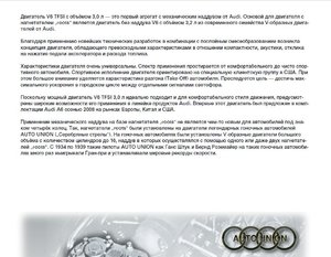

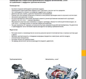

    ШПГ не меняется. Делается только чип, чип коробки (смещается отсечка и обороты ланча) и меняется шкив компрессора. В результате около 460сил. В скором времени выходит стэйдж2 под безкатовый выпуск и получаем около 500сил.
    В Москве есть машины 3тфсй, которые на таком конфиге проехали уже более 20ткм, проблем нет, тем более (если мы говорим про чип от Рево) прошивки тестируются по много тысяч километров в Европе.
    АПР хотели выпустить тюн. компрессор на 3тфсй, но пожгли уже 4 или 5 тестмашин, пока в производство не запустили ещё.
    В материалах для обучения сервис инженеров концерна, указано, +и - 3тфсй и почему был выбран именно компрессорный, а не турбо(би) вариант-
