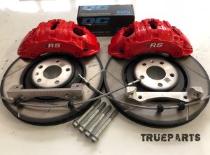

    Год назад поставил диски от А8 380мм и суппорта от порш каен 958 через переходники. Комплект с колодками и шлангамии обошелся в районе 130тр.
    Суппорта от А8 или от Q5 с 380мм - деньги на ветер. Здесь уже отписывались владельцы данных модификаций

    суппорта были б\у с полной переборкой и покраской. все остальное новое, колодки, диски. На фото именно мой комплект. Минус 20тр - за комплект с дисками 375мм без проточек, такой мне вариант тоже предлагали. Бюджетно в плане дальнейшего использования в отличии от комплектов РС, где только диск обойдется в 40+тр \шт.
    В мои зимние 19" диски влезает без проблем.
