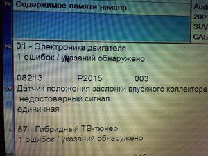

  19. Амико
    Амико Старожил
    21 ноя 2014
    6.355
    Ауди Q7 3.0 TDI (239л/с) CASA 2009г дорест
    Скажите пожалуйста,то что на фото,это то что я думаю или просто заслонка борохлит,двигатель работает ровно,нарикании нет!Просто пробег 109 и не смог узнать у ОД...,ТНВД меняли или нет по АКЦИИ.....Не дают гады инфу,поехал к ним,там где раньше обслуживалась машина,Москва ауди север,не помогло,визуально смотрели и не понятно,слишком запиленная и не видно,а тут вот такая ощибка выскачила,(машина с легка чипованная "Лайт" блок эбу стоит родной!Заранее спасибо!Ах да,может у кого есть инфа или сможет узнать у ОД меняли или нет ТНВД?Заранее спасибо! Вот вин:
    WAUZZZ4LX9d022225
      188,5 КБ
      300
  20. Alex023
    Alex023 Участник форума
    28 дек 2014
    417
    Q7
    Тут про бензиновые ТНВД речь идет. А так может кто и подскажет!
