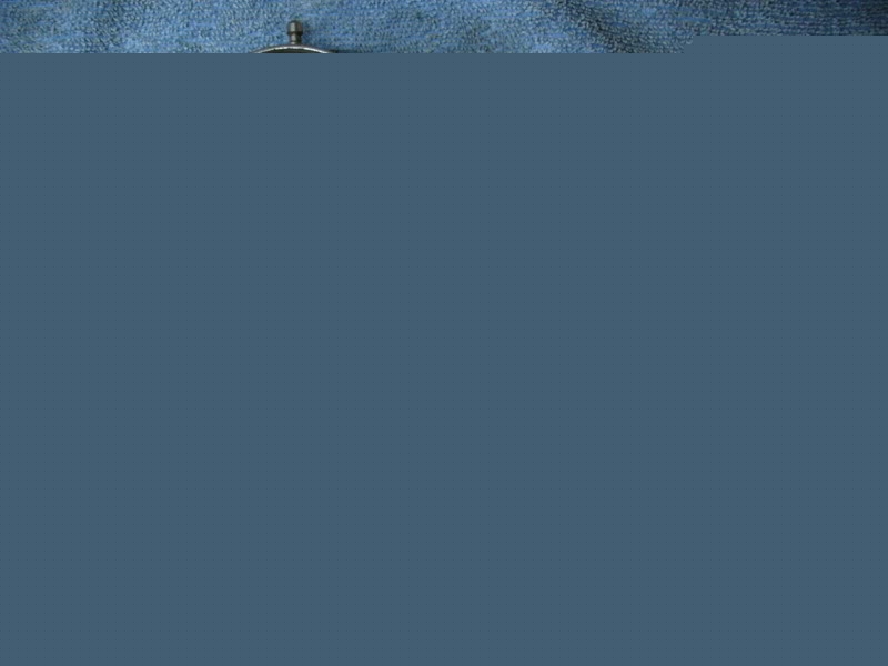

    Индикатором певичная установка для первого запуска,Ваг-Ком`ом окончятельная и более точная установка,но можно и без неё обойтись если нет шнурка,индикатор выглядет так:
