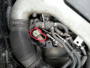

    Электромагнитный клапан ограничения наддува.

    Байпас чтоли? Это два клапана, которые перед штанами стоят?
    Блин, я их за весь срок ладения не менял помоему... надо бы глянуть что да как...

    Так, это не байпас. Я уже понял...
    Рылся на форуме, но так и не понял, где это чудо искать.
    В етке ваще ничего не понял...
    № 33?

    Если смотреть на авто с переди с правой стороны под крышкой.
    Отправлено с моего GT-N7100 через Tapatalk
  14. Polkovodec
    Polkovodec Живу я здесь
    24 фев 2009
    1.543
    В поиске
    Ссори с левой

    Да правильно. 33
