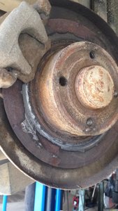

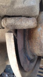

    С неделю появился подозрительный звук, как будто еду на шиповке, и звук усиливается при поворотах. Друг посоветовал знакомого СТО на Позняках, г.Киев. Думаю заеду на сразу ТО ходовой перед зимой сделаю.
    Подняли, подергали, спросили не страшно мол ездить на такой ходовой и вынесли вердикт:
    — наконечники рулевой тяги передние 2 шт.;
    — шаровые опоры лев+прав;
    — втулки разрезные амортизатора 2 шт.;
    — сайлентблок рычагов передние 2 справа + 2 слева;
    — сайлентблок балки задние 2 шт.
    Рекомендовали также заменить:
    — амортизаторы передние и задние;
    — подшипники ступицы задние и передние;
    — пыльники отбойника задние;
    — опорные подшипники амортизаторов.
    Помогите определиться правильно ли я разобрал то что мне написали (фото 1(СТО 1) и 2(СТО 2)) и какого производителя лучше выбрать цена/качество (небольшой упор на качество ;)).

    Ни х... себе, жучки на СТО. Одним махом пол-машины приговорили. :dead:
    И, главное - как это они тормозные цилиндры, не разбирая их, забраковали? Мле, про ступичные подши
    я уж и не говорю... :lol:
    Слышь, заедь-ка ты на другое СТО. И эту бумажку им не показывай, погляди, чего они тебе приговорят. Потом сравнишь. )))
    ЗЫ. Имхо, по симптомам у тебя ШРУС кончился.

    больше на ступичный обратил бы внимание....
    По запчастям у тебя и так все написано.
    А так по-хорошему, сделать диагностику у не заинтересованного спеца и махнуть все, что нужно, чтобы 2-3 раза не лазить и сход-развал не делать.
