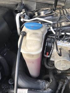

    Самое смешное, что это официальный дилер... А если бы у меня была машина с конвейера за 4 миллиона на гарантии? Таким криворуким нельзя доверять. В общем, у меня что-то течет. Уже даже лужа под машиной. И не могу понять что - масло или антифриз. По консистенции и запаху - как масло. У меня нет совсем опыта, кто-то может подсказать, антифриз по консистенции похож больше на воду или масло? И каков он на запах при горении? Почему подумал об антифризе - компьютер показывает полный уровень масла (хотя время покажет), в то время как в бачке вот такая картина:
    Не догадался глянуть, когда забирал, но насколько я помню, уровень должен быть на Max. Завтра проверю уровень, ездить, пожалуй, не буду.

    1. Уровень антифриза на холодную и должен быть примерно наполовину между MIN и МАХ, при прогреве он поднимается до MAX. Но сколько они залили - мы не знаем...
    2. Уровень масла лучше, конечно, проверить щупом, так надежнее.
    3. Необходимо проверить весь двигатель на наличие течей. Масло будет более темным, а запах у антифриза более "сладковатый". Можно положить бумагу под двигатель, в предполагаемом месте течи и посмотреть на капли более внимательно, определить будет проще.
    4. Течь, вероятнее всего, будет проявляться только при работающем двигателе, после остывания, на парковке, это уже остатки, которые стекают с двигателя и пока он еще теплый... Если течет в холодном состоянии - то это уже совсем никуда не годится...
    Именно потому, что в результате разборки-сборки могут появится течи, двигатель должен быть отмыт и все течи должны быть хорошо видны. Мастер обязан проверить всё, а то, что может появится потом, это скорее возможный брак прокладок или нечто подобное, что сразу разглядеть не удалось.
    Может рядом есть толковый мастер, пусть поднимут машину, снимут защиту, проверят все внимательно, если сверху ничего не видно. Расположение лужицы им тоже лучше сообщить, для облегчения поиска.
