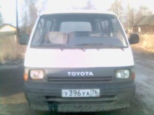

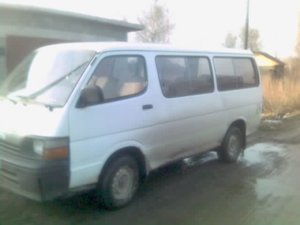

  12. MULLER
    MULLER Алкоголег
    19 янв 2006
    2.457
    Купил по пьяне Е39
    #12 MULLER, 21 мар 2007
    Ответ: Тойота хай айс
    ВОТ он-АЙС.
    уже отремонтировал все.
    Просто убило кулачковое зажигание на ипонском авто 90 года.
    как же это так??:shock: :shock:
    короче кулачок почистил,трамблер покрутил-настроил.
    родной карб выкинул нах.-ибо это аццкий гемор.
    поставил карб к-126 от уаза.(пришлось пластину делать переходник)
    поездил-почувствовал что переливает.
    запаял оловом главный жиклер на первичной камере,проделал иглой маленькое отверстие.
    прокатился-мало топлива,расширил иглой отверстие(олово мягкое ,удобно очень проходное сечение подбирать).карб разобрал-собрал раз 40,но настроил все супер:rock:
    короче подобрал диаметр главного в 1 камере и во вторичной,и немного снизил производительность ускорительного насоса.(на 126 это леххко)
    вобщем теперь настоящий АЙС!
    ускоряется вообще не шуточно и по трассе валит замечательно.короче я рад что купил автобус этот.
    теперь буду конндиционер ремонтировать,надо компресор от сотки приколхозить(у меня валяется)
    трубки надо аргоном варить.родной компресор заклинил.
    еще буду красить в цвет кузова передний бампер
    тонировать.и возможно литье какое нибуть на него найду.
