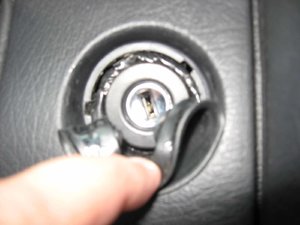

    Вообще как правило на моей машине таких провалов не бывает, только иногда, а ещё не хочет с брелка заводиться. Думал я думал, потом заметил, что лампочка эта чертова мигает, когда пытаюсь запустить двигун с брелка, следовательно - иммо не отключается, то есть обходчик не работает или приемник на замке нифига не не принимает. Стал ковырять, на фото видно обмотку обходчика на замке. Вынимаю обмотку и замечаю внутри на замке железку эту. :hot:
    Достал её, повертел в руках, но так и не понял что это и зачем. Поставил обмотку на место. Сегодня утром впервые за много месяцев запустил машину с брелка!

    Ответ: Tomahawk 9020 Странное поведение
    Добрый день.
    Вот это железочка?! Она была поверх антены от модуля обхода?
    Все хорошо, что хорошо кончается...
    Да нет, не поверх, а ниже, там в глубине на замке болталась.......
