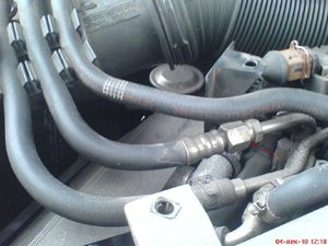

    Доброй ночи, всем! Начал течь бенз из топливной трубки, а точнее из резьбового соединения. Пробовал затянуть - не помогает. Может у кого было подобное, чем лечить?

  2. den2009
    den2009 Живу я здесь
    27 сен 2008
    2.196
    Q3 2.0
    заменой резинового кольца
  3. Валдис
    Валдис Участник форума
    8 июл 2009
    180
    пешеход
    А где кольцо это стоит? в соединении?
  4. den2009
    27 сен 2008
    2.196
    Q3 2.0
    да внутри
  5. daneli
    daneli мастер
    4 мар 2008
    7.824
    2х2,7бт на пневме
    Насколько я помню, там нет резиновых колец. Герметичность обеспечивается соединением конус - конус.
  6. Kuzen
    Kuzen Живу я здесь
    3 ноя 2006
    1.036
    Audi Q7 4.2TDI S
    Однозначно - колец там нет!
  7. Дмитрий Д.
    Дмитрий Д. Участник форума
    19 май 2010
    110
    Audi Allroad 2,7t АКПП ,254 л.с. американэц
    Странно,только что снимал-ставил рамку,соответственно откручивал трубку и специально посмотрел-у меня внутри трубки есть резиночка-уплотнитель...:shock:
  8. Валдис
    8 июл 2009
    180
    пешеход
    #8 Валдис, 5 дек 2010
    Да прокладки там не было, простое соединение конус в конус. Думал что в соединении перкос, купил медную шайбу в качестве прокладки на 8мм, поставил (подошла как родная), затянул, но течь так и не прекратилась. Визуально шланг без трещин, значит по ходу появилась где-то в металле микротрещина, которая при затяжке открывается, и хуже всего если она появилась на ответной части, т.е. на резьбовой части штуцера рампы форсунок, тогда попал на рампу:shock: Ок, как найду в чем проблема, отпишусь, всем спасибо:hi:
