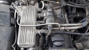

    Привет всем, ауди 80 б4,94 г,2л инжектор, двиг абк,на холодную и на морозе,макреют шланги топливные и запах бензы в салоне,машина прогрелась течи нет,и вони тоже,кто чем лечил эту болячку?
