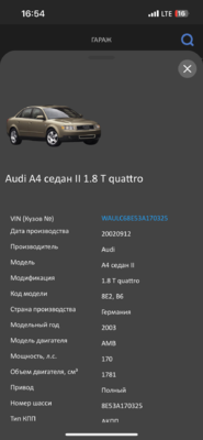

    Здравствуйте, помогите разобраться с топливным фильтром, у меня по каталогу нужно на 4 соска, а стоит на 3 соска… маркировки не какой нету, как быть

    14.603
    Проверь еще раз каталог. На некоторых полноприводных a4 b6 с 1.8Т стоят фильтры с тремя штуцерами. У тебя полноприводная?

    Да, полный привод, а топливный подбирали парни из екзиста, сказали все фильтра что у них в поиске выдало, все с 4 сосками
  4. sanya-1
    sanya-1 Старожил
    15 дек 2003
    14.603
    Мотор-то какой? AMB? Америка?
  5. sanya-1
    sanya-1 Старожил
    15 дек 2003
    14.603
    еще год напиши

    Для 2004-2005 года a4 B6 варианты в элкаст (экзист):
    ОТСЕК - это читай: ШТУЦЕР

    Амв 2003 год

    Ну, не знаю.. может эксклюзив или колхоз... поставь 511D и не парься

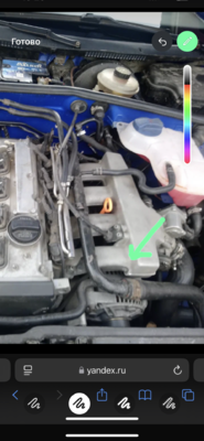

    Еще хотел поинтересоваться, что это за шланчик? Нужен ли он вообще. Так как на моей машине вместо него стоит просто заглушка….

  12. sanya-1
    sanya-1 Старожил
    15 дек 2003
    14.603
    И у меня, и у тебя там заглушка. А до 2000 года там "шланчик"..
